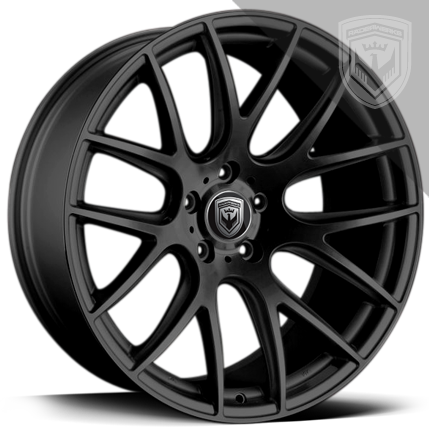

Wheels:
Raderwerks M-TEN85 BK or Raderwerks 1-ELEVEN MB
M-TEN85 BK:
1-ELEVEN MB:
